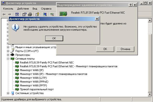

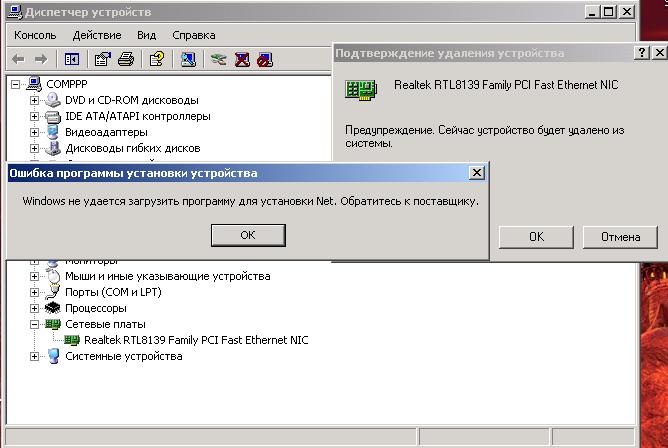

Здравствуйте все.
Вот тут недавно сижу я за компом, и решил проверить на всё вирусы Каспером 6.0, для освобождения ресурсов под это дело решил всё не нужное выгрузить и памяти, дошло дело до отключения от локальной сети ( подключён к InterZet, мож кто знает в Питере ), так вот как обычно нажимаю правой кнопкой мыши на мониторчики - состояние далее кнопку « Отключить » и тут он мне выдаёт « Невозможно отключить в данный момент. Возможно, данное подключение использует один из протоколов, которые не поддерживают Plug-and-Play, либо оно было инициировано другим пользователем или системной учётной записью. » Я в шоке ну да ладно, решил посмотреть Свойства подключения, он опять пошёл гнать « Произошла непредвиденная ошибка », я давай звонить в тех. поддержку нашей сети, мож у них какие-нибудь мега настройки, чтобы нельзя менять IP на любой или есть настройка автоматом внутри сети, но говорят не фига, дали совет удали сетевуху и настрой всё заново, думаю точно для этого всё есть, идём Мой компьютер – « Свойства » - « Оборудование » - « Диспетчер устройств » - «Сетевые платы » - « Удалить » и тут опять выдал « Windows не удаётся загрузить программу для установки Net. Обратитесь к поставщику » второе « Не удалось удалить устройство. Возможно, это устройство необходимо для выполнения загрузки компьютера », я прямо сел, единственное, что можно сделать так это просто нажать отключить. По поводу служб запушенных на компе настройки сделал как указано в « Список служб в Windows XP 4.7 » для « Интернет конфигурация » ( это тут на сайте есть ). Такое ощущение что-то принудительно не даёт мне разорвать связь с локалкой. Да, заметил ещё такую фигню, у меня стоит IExplorer 6.0.2900.2180.xpsp_sp2_gbr.050301-1519, так вот там стоит « Стойкость шифра – 0 разр. » вроде должно быть 128!!! Из-за этого нельзя зайти на сайты где требуется 128. Про систему Windows XP SP2 есть обновление через инет критических обновлений. Может, кто что знает? Если что забыл указать спрашивайте. Оч хочется одолеть его без переустановки. Заранее спасибо. |
