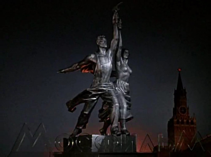

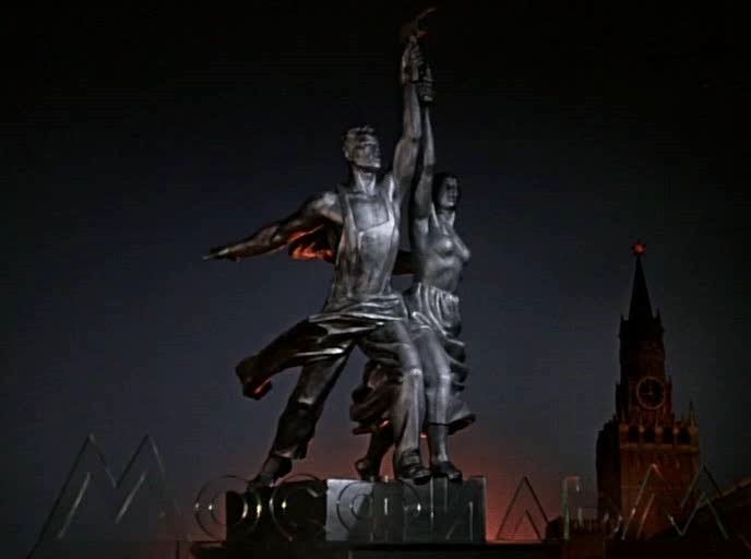

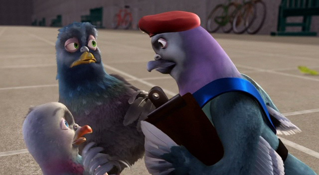

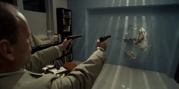

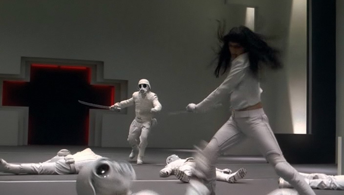

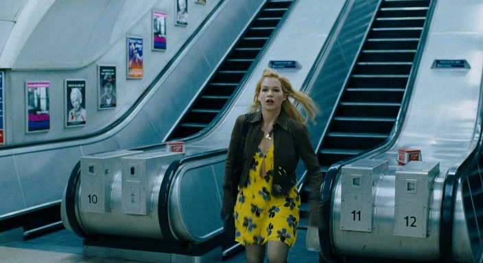

------- Отправлено: 21:22, 21-08-2006 | #29 |
Пользователь Сообщения: 120
Профиль | Отправить PM | Цитировать Вот скрины.
С любыми настройками как-то плохо смотрится задний фон... От этого никак не избавиться, не теряя четкости? |
