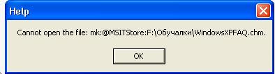

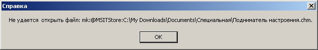

Новый участник Сообщения: 8
Профиль | Отправить PM | Цитировать Пару дней назад перестали открываться *.chm файлики. С чем это связать не знаю. Но предполагаю, что это произошло послt установки Kerio Winroute Firewall, ибо во время установки он отключил 2 какие-то службы, запомнить не успел и приблизительно после этой установки обнаружилась проблема (хотя это странно). Я залез в службы, из отключенных было всего 3, я их включил, но файлы по прежнему не открываются. Может я ошибаюсь, но мне кажется не службах дело. Какзаставить систему читать *.chm?
OS: WinXP Pro SP1 З.Ы.: Окошко с ошибкой приаттачено. |
Отправлено: 18:51, 18-08-2005 | #6 |
Модер Сообщения: 659
Отправлено: 20:05, 18-08-2005 | #7 |
Новый участник Сообщения: 3
Профиль | Отправить PM | Цитировать Olegator
Не помогло. Замечено, некоторые справки отображаются, некоторые нет. Последние иногда вызывают критическую ошибку файла hh.exe. WinXP SP2 + все последние критические обновления. |
Отправлено: 22:12, 23-08-2005 | #8 |
Профиль | Отправить PM | Цитировать Спасибо Olegator'у, что дал высказаться. Респект.
Привожу решение проблемы, описываемой в первом сообщении. Вообще то я решал другую проблему и не знал, что косвенно решится и эта. После установки нескольких программ, в их диалогах вместо русского текста я видел "??????? ??? ???????". Причем русские программы установленные до этих работают нормально. Ясно, что проблема в кодиковке. Не долго думая нахожу в реестре ключ HKEY_LOCAL_MACHINE \SYSTEM \CurrentControlSet \Control \Nls \CodePage и изменяем значение параметра 1252 на c_1251.nls (было c_1252.nls, станет c_1251.nls). Перегрузился. Проблемы как и не было. Обе проги работают нормально. Запустил один из *.CHM - ОТКРЫВАЕТСЯ . Ошибка больше не появляется. Эфект достигнут. Надеюсь, что кому-то поможет. BRGDS Akhiles |
