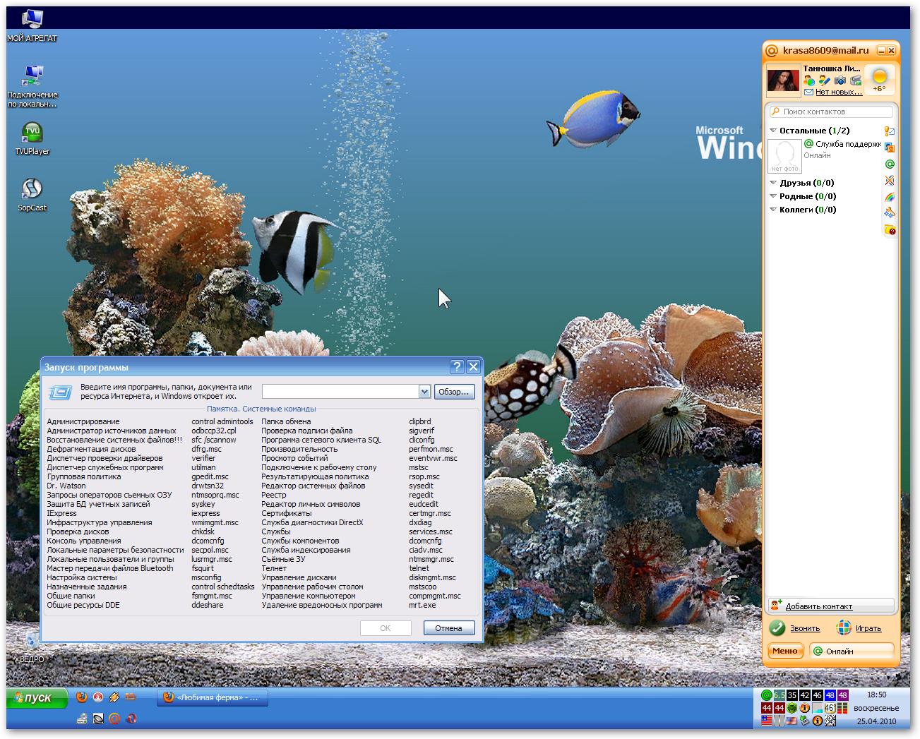

Памятка для меню "Выполнить" версия 4.2 23.07.2009
Новая памятка версии 4.2 Специально оптимизирована и сделанная под WinStyle 2009. В версии исправлены ошибки, в памятку добавлены новые команды. Скриншот: ![]() Скачать Памятка 4.1 15.03.2009 Изменения от версии 4.0 (14.03.2009):
Аддон протестирован с UpdatePack3 и Windows SP3. Интерфейс: Русский Аддон памятки можно установить на живую систему. Возможность копирования и вставки команд. Возможна деинсталяция памятки через установка/удаление программ. 12 вариантов оформления памятки! Для интеграции нужной памятки в дистрибутив, занесите нужную памятку в файл Run.inf Components=com1 com1 - 1 Памятка (MOONLIGHT) com2 - 2 Памятка (3D_GRAPHICS) com3 - Памятка (BLACK_ART) com4 - Памятка (ALFA_ART) com5 - Памятка (BUILDING_ART) com6 - Памятка (REDART) com7 - Памятка (ENERGY) com8 - Памятка (AVRORA_ART) com9 - Памятка (RESPATCH_BLUE_AVRORA) com10 - Памятка (RESPATCH_GREEN_AVRORA) com11 - Памятка (WINSTYLE_WATER) com12 - Памятка (TRANSPERANT) Скриншоты (для увеличения нажмите на скриншот): 01. 05. 09. Внимание!!! После установки на живую систему, те кто не использует отключение защиты файлов, дождитесь таблички "Защита файлов Windows", после чего нажмите "Отмена" и "да". После чего перезагрузите компьютер. Скачать 2.71 MB При невозможности скачать с опубликованной ссылки, напишите мне в ПМ. Зеркала в теме просьба не постить. MD5 MD5: C4427B8E448060E0AF3F645133AE8D3C (c) prokazzza 2006-2009 |
