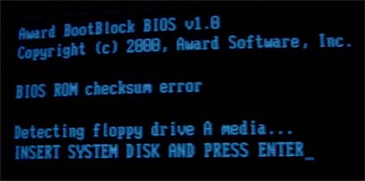

Что можно предположить? При включении компа сразу возникает надпись (с загрузочной дискетой и без неё):
А ещё слышен звуковой сигнал: сначала короткий и высокий, затем низкий и длинный... |

Профиль | Отправить PM | Цитировать Слетел биос. Если не получится с вытаскиванием батарейки - лезь на сайт производителя, качай биос, ложи его на дискету, скармливай дисководу и включай питание - если повезёт, то биос прошъётся.

Профиль | Отправить PM | Цитировать Не новая... Это Award Boot Block, который в более-менее прямой реинкарнации присутствует практически на любой материнке - это зарезервированная часть биоса, которая при запоротом биосе может инициализировать графичечкую подсистему и привод FDD для возможности аварийной прошивки. Но чаще всего вылетает весь биос, вместе с Boot блоком.

Профиль | Отправить PM | Цитировать аа.. понятно.. а имя файла прошивки критично? или можно указать из командной строки той самой графической подсистемы которая жива

Профиль | Отправить PM | Цитировать Час от часу не легче: сбрасывал настройки BIOS - не помогает, батарейку вынимал - без толку. Хотел перепрошить, да только BIOSа нет ни на сайте производителя ни на сайте их русских представителей. Отправил письмо в техподдержку - третий день молчок... Мож кто знает, где взять? Мамка Biostar U8588.
