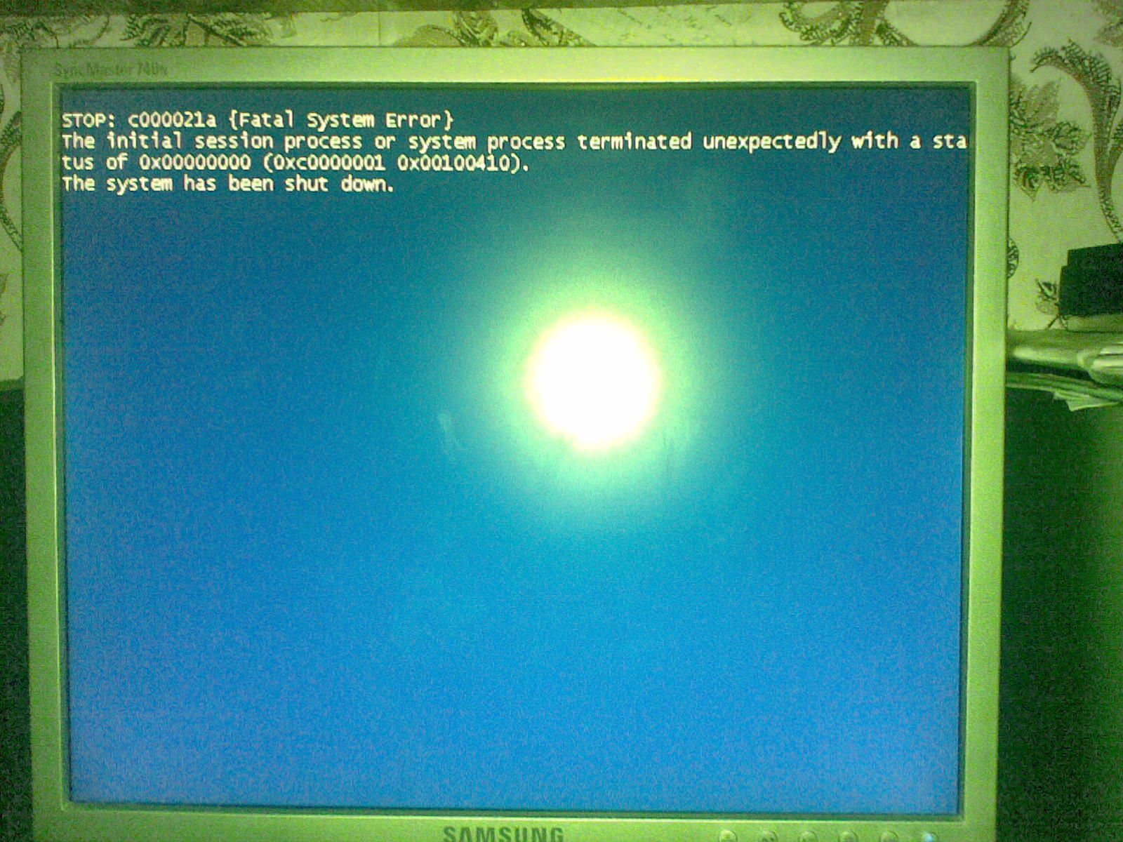

Профиль | Отправить PM | Цитировать Незнаю как у вас, ошибка STOP:c000021a Windows logon process (0xc000139 0x000000 0x000000)
У меня выбила, когда я установил драйвера на синезуб. Скорее здесь проблема не с винтом, это точно. А ошибка kernel... При инсталяции я заметил что эта гадость к нему потянулась. Попробуйте заминеть драйвера, последнее установленные на другую версию. |

Профиль | Отправить PM | Цитировать Добрый вечер всем! Скажите пожалуйста, вот у меня такая же ошибка вылезла с синим экраном (stop:c000021a) Случилось это буквально после того, как я установила радмин. может ли это быть как то взаимосвязано?
