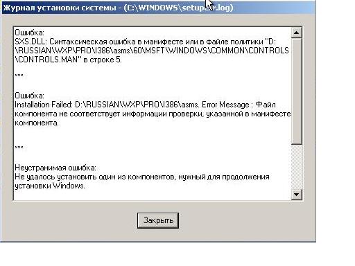

Обновил винду UpdatePack-XPSP2-Rus в.7.3.14, после этого:
При установке, после того как скопировались все файлы, и перезагружается машина, начинается установка но сразу же вылетает ошибка! Скрины прилагаются!
Ссылается на ошибку в манифесте на эту строчку:
<file name="comctl32.dll" hash="1184839839b70f66ecc848fc9413ac258c43bc67" hashalg="SHA1">
Может у кого есть соображения?

1. Сборанная выня при помощи UpdatePack-XPSP2 - не предназначена для обновления системы.
2. Судя по второму скрину, вы патчили корпарейт версию. Это недопустимо.

1. "не предназначена для обновления"...это уж Вы пардонте...а нах тогда она нужна, если обновляться нельзя? Эт по вашему - вышла новая версия апдейт пака, сварганил винду, снес свою систему нафиг, поставил чистую...))) (эт Вы батенька фигню сказанули) нормально все обновляется, встречаются правда глюки, но в основном из-за интегренных аддонов, в оставльном обновляется без проблем.
2. Я патчил корпоративную версию, и никаких проблем не обнаружил...она у меня живет уже фиг его знает сколько времени
Avtomatizator
На сколько я понял (судя по 2-му скрину), у Вас там какой-то сборник осей (типа 25 операционных систем на 1 диске)...
похоже просто криво собран образ диска... возможно стоит оптимизация по поиску дубликатов, или что-то типа того...
думаю если собрать образ только с WinXP, то ошибка уйдет...либо пересмотреть структуру диска

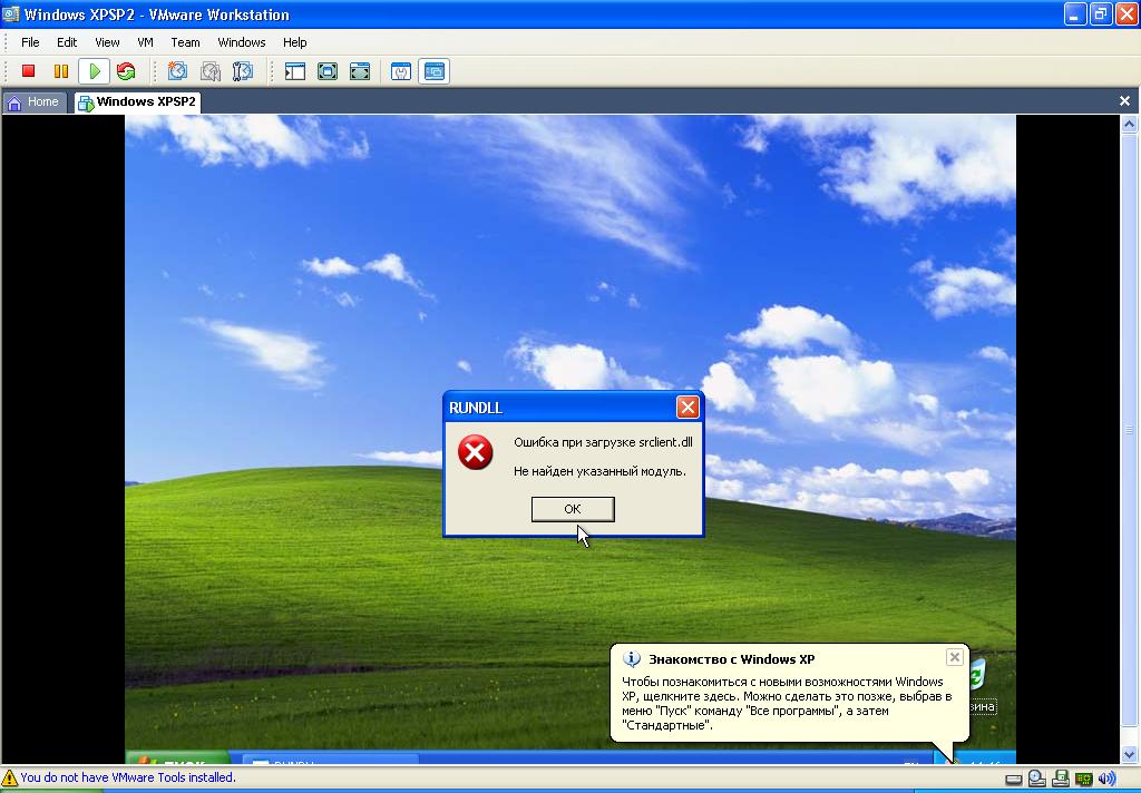

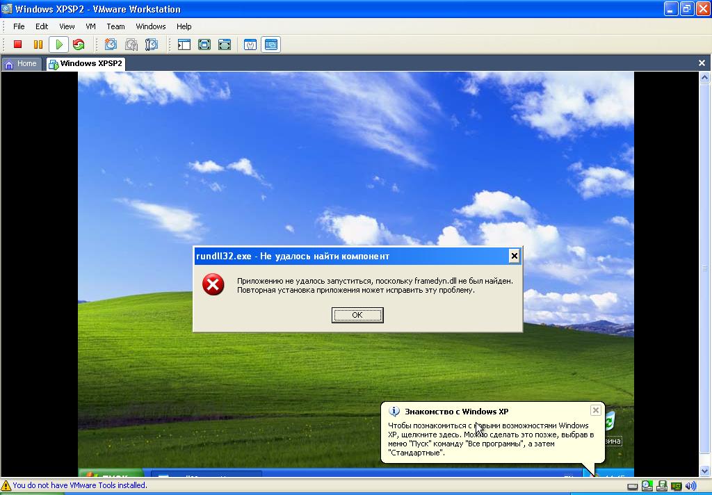

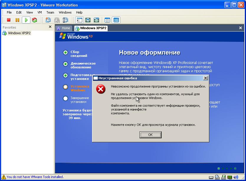

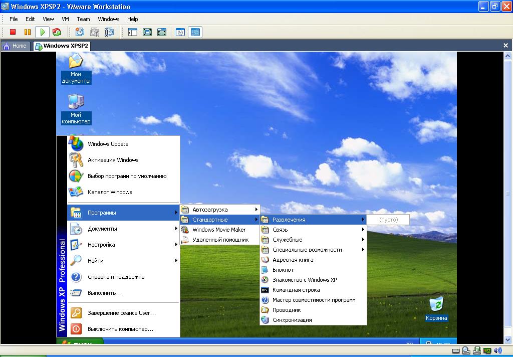

Получилось у меня поставить, только половины компонентов нет! и Эрроры лезут!
Посмотри скрины!

Для того, что бы по скриншотам определить, что у вас идёт не так, нужно быть, как минимум, Коперфильдом. Выложите пожалуйста файлы Log.7z, setuplog.txt, setupact.log, setupapi.log и setuperr.log (как их получить, написано в диагностике проблем)
