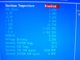

Тип файла: jpg voltage.jpg
(33.4 Kb, 18 просмотров)
Народ глюкает мать, мать б/у, возможно неисправность в раб.деталях, вообщем мать отключает дисплей и реакцию на всю остальную переферию (клава, мышь, кнопка пауэр, ресет) ничего не реагирует! работает исправно в течении минут 3х и менее, затем выключаю блок, пытаюсь снова запустить мать, она не включ, реакции кулеров нет! вынимаю батарейку, через 5 мин все включается, биос дефолтил, не помогает, проблема именно в матери, БП-420ВТ, оператива 128Мб, и видюха GeForce2MX400, вообщем в биосе нашел интересный факт, в меню состояний картинка с напряжениями меня разочаровала, я прикрепил картинки к теме, там видно сбой, вообщем где должно быть -5V там -(61.54V). Может кто-нибудь знает где должен быть вольтаж в 5В хочу сам проверить, и может кто-то знает возможную причину?

_SkyDreamer_, а БП подкидывать пробовал. Просто мне не нравиться вольтаж....

_SkyDreamer_, На минусы не обращай внимания. Вот +12 (11.77) маловато будет. +12 должно быть с запасом. Вполне возможно не хватать для СД и винтов.
Кнопку POWER попробуй удерживать в нажатом состоянии не менее 4 секунд.
Смотри на матери, а так же в БП, наличие вздутых, потёкших, окислившихся и тд кондёров.
Самая распространённая причина - включил, выключил и включается через некоторое время, это именно они. Причина 50/50, может быть и в блоке и в матери. Для начала пробуй БП (если удобнее маму, то можно и её).
БП-420ВТ - его возрат и производитель?

-5V на новом БП, вероятно, вообще отсутствует, отсюда и ляп.
Конденсаторы на материнке не вздувшиеся/потёкшие?

Производитель БП кто? То, что на нём написано "420 ватт", ещё не значит, что это действительно так.

Невижу смысла БП абсолютно новый и тестировался на другой более современной машине! Microlab 420W, на нем написаны вольтажи в такой же очередности как в биосе на матери и предпоследнее значение -5V я думаю блок здесь отпадает! когда мать попала мне в руки, там почему то были откушены 2 конденс., я припаял новые только 1 кондер который рядом с LPT разьемом вместо 1800мкф пришлось впаять на 2200мкф, других в магаз не оказалось! вольтаж тот же у кондера! посмотрел дутых нету потекших тож! что еще посоветуете?
