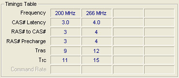

CPU Z показывает: Вкладка Memory http://forum.oszone.ru/attachment.ph...1&d=1186496260 Вкладка SPD http://forum.oszone.ru/attachment.ph...1&d=1186496260 DJ Mogarych Ставил 256 DDR 400 уже, все таже байда. andrej_UA Винты на другом компе работают нормально |

Профиль | Сайт | Отправить PM | Цитировать Kazus, н-дя.. вродь тайминги порядком..

ЗЫ. предлагаю "зарезать" тайминги на сколько возможно, и погонять машинку так |
