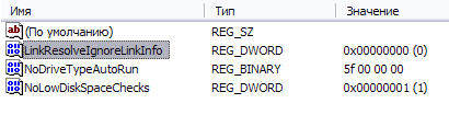

Тип файла: jpg HKCU.jpg
(16.7 Kb, 24 просмотров)

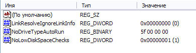

Тип файла: jpg HKLM.jpg
(14.6 Kb, 24 просмотров)

1. проверка на вирусы и шпионы ничего не дала - все чисто. Запись администратора есть. Как под ней зайти?
2. Прикрепляю 2 файла с параметрами HKCU и HKLM.
