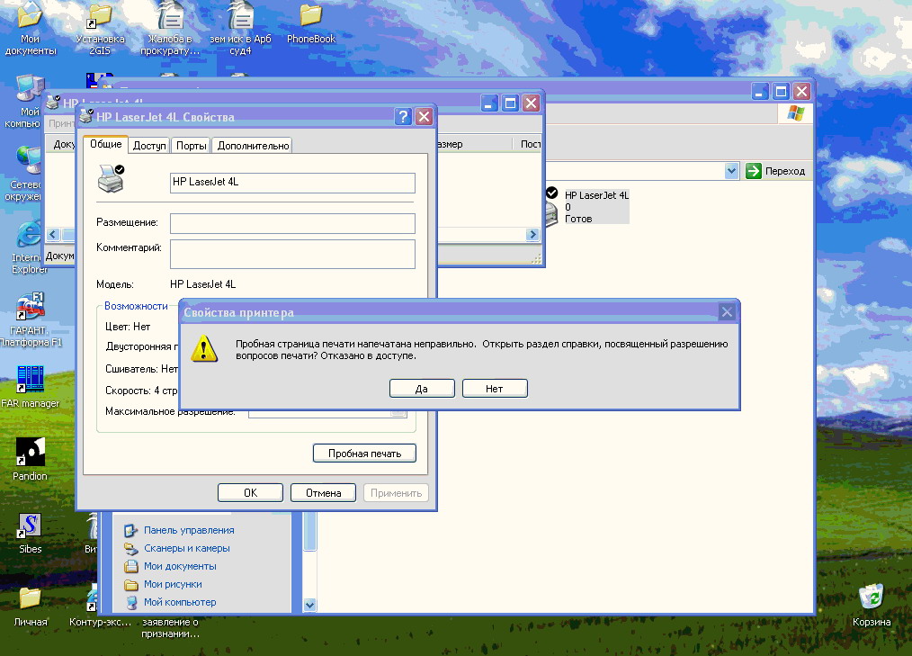

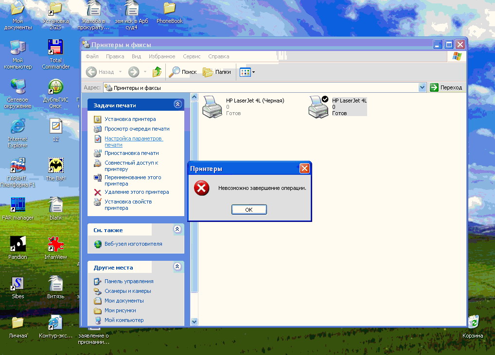

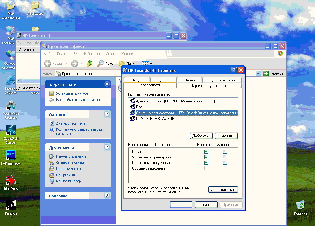

Windows XP SP2 RU лицензионная версия. Проблема следущего рода. Пользователь с правами "Опытный пользователь" и "Пользователь" не может выпустить печать на принтер, выдается следующая ошибка доступа(рис 1.). Принтера настроены через принт-сервер. Драйвера стоят правильные. Если дать этому пользователю права администратора - принтер печатает, как только снимаешь права "Администратор" перестает печатать. Доступ к принтеру установлен + конкретно для этого пользователя в закладке безопасность(рис 2.). Так же доступ разрешен всем пользователям и гостю(галочки стоят в "Печать", "Управление документами" и "Управление печатью" везде разрешить). Общий доступ к принтеру разрешен и установлен. Проблема появилась после переустановки Windows только на двух машинах из нескольких десятков. На первой кажется сразу. На второй, что самое интересное через какой то промежуток времени(после активации ХР прошло 33-35 дней). При чем за день до появления ошибки на втором компьютере смотрел этот комп все было в порядке(печать шла), но утром был какой-то сбой(со слов пользователя) и компьютер загружался в безопасном режиме, после чего перестала работать печать. Никакими политиками и аудитом не пользовались. Вирусов и троянов нет(Касперский, ad-aware, базы обновленные). Так же есть другие рабочие станции на которых установленны Windows XP SP2 RU и пользователь с правами "Опытного пользователь", но они работают нормально. Еще одна особенность. Под правами "Опытный пользователь" Настройка параметров печати не работает, и при нажатии выдает ошибку: Невозможно завершение операции. (рис.3). А так же отсутствует кнопка "Настройка печати" в свойствах принтера на закладке Общие. С правами же "Администратор" - все шоколадно. На других рабочих станциях с правами опытного пользователя настройка параметров печати работает, и кнопка присутствует. Пробовал создавать новых пользователей с различными правами, устанавливать принтера под пользователем с правами "Администратор", а потом менял права на опытного пользователя. Ничего не получилось. Не могу разобраться в чем дело! HELP! Заранее спасибо! |

Профиль | Отправить PM | Цитировать Произвел восстановление Windows на одном проблемном компе (без изменения и внесения каких-либо параметров). Других решений этой проблемы к сожалению не нашел... Все вернулось на свои места и заработало. Причина остается не известной(либо ntfs глючит, либо система печати...сказать точно не могу, может быть что то другое). Всем спасибо, кто поломал над этим голову! Если кто то знает ответ на этот вопрос, было бы интересно узнать.
