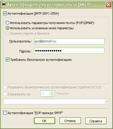

Тип файла: jpg smtp_auth.jpg
(13.5 Kb, 28 просмотров)
IMAXI,
ИМХО тут просто надо в почтовом клиенте прописать принудительную авторизацию на SMTP.
Тогда этой ошибки не будет.
я делала до того как написать на этот форум так как вы посоветовали но это приводит ктому что не каких ошибок не выскакивает но и письмо не отправляется оно просто повисает 0Kb отослано ждал долго оно так и не отослалось

Цитата IMAXI:
я делала до того как написать на этот форум так как вы посоветовали но это приводит ктому что не каких ошибок не выскакивает но и письмо не отправляется оно просто повисает 0Kb отослано ждал долго оно так и не отослалось »
Возможно на вашем сервере проблемы с аутентификацией. Попробуйте поменять настройки аутентификации клиента. А именно попробовать без использования безопасной аутентификации.
И еще хорошо бы посмотреть на лог вашего почтового сервера.
