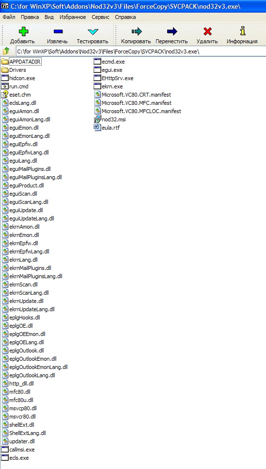

5. заходим в аддон
Nod32v3\Files\ForceCopy\SVCPACK
, там находится
sfx-архив  [nod32v3.exe(или nod32v4.exe)]
- он же аддон-конструктор открываем его с помощью
WinRar
и копируем туда результат административной установки

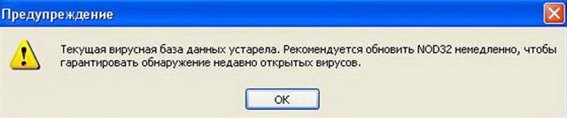

Тип файла: jpg 1.jpg
(17.8 Kb, 94 просмотров)
ах да кто знает как с етим боротса ? Вылазит после ребута... когда загружаетса нод ...

zeroua, Возможная причина может у тя системное время сбилось.

prokazzza , с датой все гуд ... просто сначала в любой версии например админ база 1923 к примеру, а реальная 2604(ну это за сегодня), в общем я знаю почему это появляется но как от этой таблички избавится

zeroua, с этим бороться бесполезно. Потому, как первая загрузка сразу считывает данные о вирусной базе. Тоже самое происходит и при установке нода руками из любой версии дистрибутива. После того, как появляется это окно, программа обновляет базу из %ProgramFiles%\Eset\updfiles (если обновления были туда интегрированы) и всё далее идёт нормально. А убрать это можно только в том случае, если интегрировать уже установленную базу, а это никому не нужно и будет глупо, т.к. база устареет через несколько дней и при установке, скажем через месяц будет выдавать сообщение вновь.

Samiels, думаю можно мне кажется, что данные о базе берутся с регистра надо этот ключ обмануть немного ... а когда базы обновятся, он заменится ... что-то типа того может кто-то подскажет реализацию а... ?

Можешь поэксперементировать с веткой реестра HKEY_LOCAL_MACHINE\SOFTWARE\Eset , а точнее с HKEY_LOCAL_MACHINE\SOFTWARE\Eset\Nod\CurrentVersion\Info
