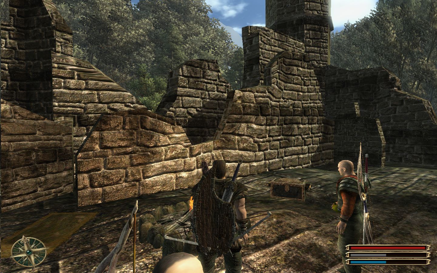

Сообщения: 7
Тип файла: jpg Готика_1_игра.jpg
(351.8 Kb, 26 просмотров)
привет всем знатокам...
ребят у меня такая же карточка, только у меня немного другая проблема...
с картинкой у меня всё нормально, но в играх и заставках все движущиеся персонажи и предметы как решето.
драйвера менял не помогает. может вы подскажете, что нибудь. производительность видео не упала. вот 2 картинки:

killerpaf, на первой картинке ниче не заметил, а вот во второй похоже контакт плохой от видяхи к монитору. Проверьте кабель, и соединения.

Нет, тут дело в другом. Если был бы плохой контакт с монитором, то артефакты были бы везде и выражались бы по-другому. Я бы сказал, что шалит один из чипов памяти, но на втором скрине видно, что на небе нет ни одной точки.Может битый один из ковейеров, но тогда бы стопорило бы картинку полностью... Проверь охлаждение чипа/памяти - сильно греется? Я всё таки склоняюсь к битой памяти - 80% что это так. Если это так, то тут ничего уже не сделаешь. Можно поробовать через Riva Tuner понизить частоту памяти и посмотреть исчезнуть ли артефакты.
