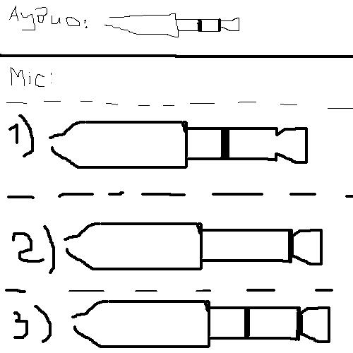

Профиль | Отправить PM | Цитировать Странно. А раньше с передка работал?
Звука вообще нету или слабый? Что, если микрофонный штекер не вынимать, а пошатать в гнезде? |
