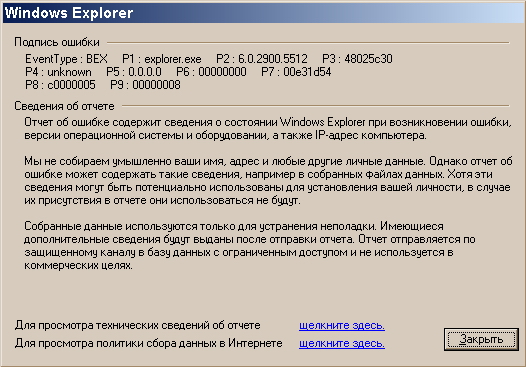

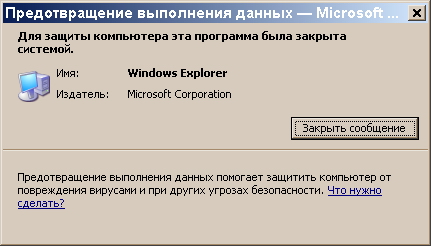

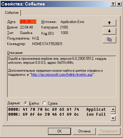

После очередного выхода в интернет стало регулярно раз в 2-3 часа срабатывать Предотвращение выполнения данных (DEP) для explorer.exe. В журнале событий регистрируется ошибка (см. вложение), приходится через диспетчер задач перезапускать explorer. Такая же проблема вскоре возникла на 2 компьютере. CureIt и KIS2009 вирусов не обнаруживают. Система XP Pro SP3 (x86), Core 2 4400, 2 Гб ОЗУ.

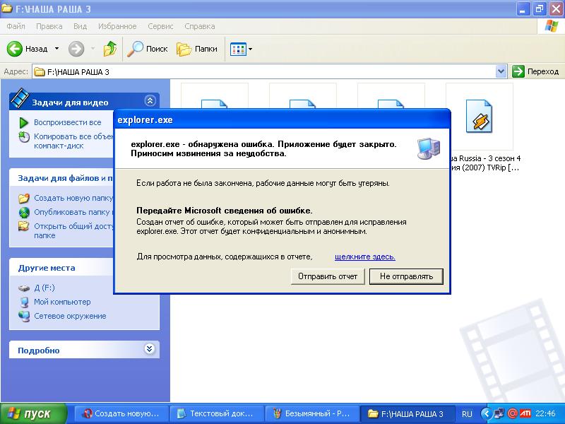

Привет. После загрузки через раз выскакивает окно ошибки explorer.exe. Ошибка приложения explorer.exe, версия 6.0.2900.5512, модуль , версия 0.0.0.0, адрес 0x00000000. нажимаю закрыть появляется Ошибка приложения drwtsn32.exe, версия 5.1.2600.0, модуль dbghelp.dll, версия 5.1.2600.5512, адрес 0x0001295d. после чего компьютер зависает. просканировала нодом (базы обновлений последние) ничего не находит. вариант переустановки или отката системы отпадает. через него настроен интернет на других сетевых компах. и программы бухгалтерские. пробовала просканировать жесткий на ошибки н. пробовала просканировать жесткий на ошибки не помогает. помогите плизе помогает. помогите плиз
Отправлено: 11:46, 17-09-2009 | #33
Сообщения: 49
Похожая ситуация у меня решилась переустановкой Network Framework. Удалил все старые фреймворки и заново установил сначала фреймворк1, потом поверх 2-й.

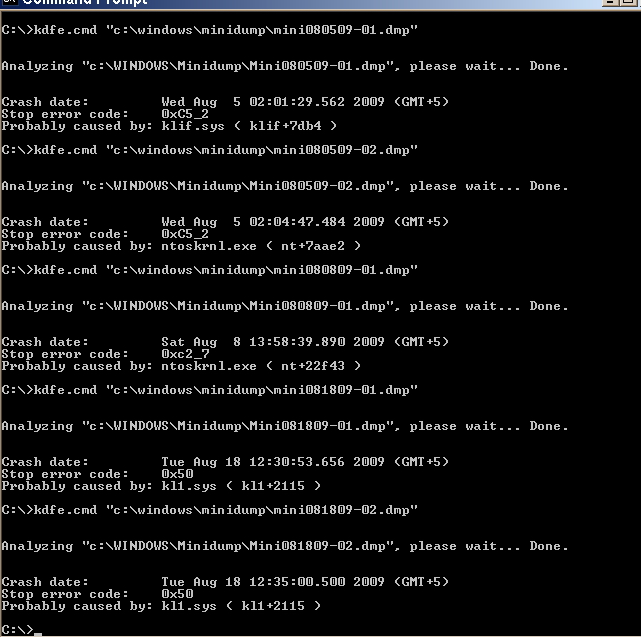

Не помогло :-(
Анализ минидампов прикреплен.
Похоже проблема с драйверами Касперского? Возможно что-то в программе обновилось некорректно или вызывает несовместимость.
