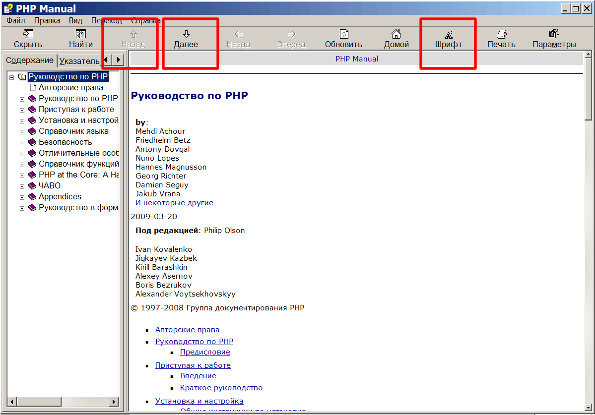

Доброго времени суток!
Предлагаю вашему вниманию статью Как создать CHM файл (HTM2CHM и HTML Help Workshop в действии) Цитата:
Статья была написана по мотивам создания учебника по автоматической установке, куда она и вошла в виде бонуса еще весной. Проанонсировать в ПО я забыл, так что исправляю недочет ![]() Спасибо за внимание! |
