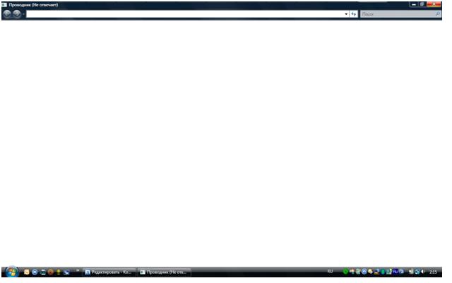

привет всем! даже не знаю как озоглавить свою проблему. попробую лучше описать ее.
допустим я открываю "Панель управления" и вместо того что бы все было как у всех у меня не появляется ничего кроме окна самого проводника. одно окошко и никаких значков, никаких надписей просто окно без внутреннего содержания. тоже самое происходит когда открываешь любую другую опцию например "Центр обновления Windows" или же когда правой клавишей щелкаешь на Мой компьютер чтобы посмотреть свойства. Самое интересное что на второй или на третий раз все открывается нормально. но дальше опять повторяется по тому же сценарию. может кто знает причину. надоело открывать окна с десяток раз что бы посмотреть тот же список обновлений. у меня стоит Vista Home Premium стоят почти все обновления. сколько пытаюсь ничего не могу сделать. реестр чистил, оптимизацию проводил, удалял даже некоторые обновления. ничего хорошего. скажите плиз может кто знает?! с уважением Эмиль P.S. интересно но все программы работают отменно!! никаких зависаний или торможений |

Профиль | Сайт | Отправить PM | Цитировать Попробуйте в командной строке, запущенной от имени администратора выполнить команду sfc /scannow - jона осстановит при необходимости поврежденные или отсутствующие системные файлы.

Профиль | Отправить PM | Цитировать спасибо за скорый совет. сделал как вы сказали. было запущено окно сканирования но буквально на сек. и тут же исчезло. так должно быть или нет?
Отправлено: 23:23, 16-01-2008 | #3 |
Сообщения: 25151
Профиль | Сайт | Отправить PM | Цитировать нет, так не должно быть
Загрузитесь пожалуйста в безопасный режим с поддержкой командной строки (F8 на первых этапах загрузки компьютера) и выполните ту же команду. |

Профиль | Отправить PM | Цитировать ок! сейчас попробую! кстати вышло обновление типа SP1 для русских ОС номер инстал пакета Windows6.0-KB936330. может мне скачать? поможет? может какая то несовместимость между прогами и ОС? сейчас перегружу...

Профиль | Отправить PM | Цитировать sfc /scannow - jона я сделал все как вы сказали. даже в безопасном режиме ситуация повторилась. тогда я решил написать просто sfc.exe тогда сканирование началось и по 100% было завершенно. я поработаю завтра и посмотрю каковы будут результаты, после напишу. а почему не скачивать SP1? например после того как я обновил систему я скажу так некоторые проги которые глючили перестали, да и производительность увеличилась на мой взгляд. так например без обновления у меня постоянно процесор не останавливался. постоянно была какая то активность проца. а после проведенных обновлений VISTA даже дышать стала посвободнее и быстрее работать. спасибо а ваше участие в моей проблеме. надеюсь совместными усилиями решим ее.

Профиль | Отправить PM | Цитировать а интересно на ваше мнение есть какая то причина того почему это происходит? ведь это именно с проводником такое творится. ни одна прога так себя больше не ведет!
Отправлено: 00:33, 17-01-2008 | #9 |
Сообщения: 25151
Профиль | Сайт | Отправить PM | Цитировать диагностировать при данных условиях невозможно, для выявления причины нужно немало данных и лучше смотреть их вживую.. то есть я не знаю, предоложение о битых сис. файлах не более чем предположение, если нет, то будете предоставлять записи из журналов событий, а там посмотрим
