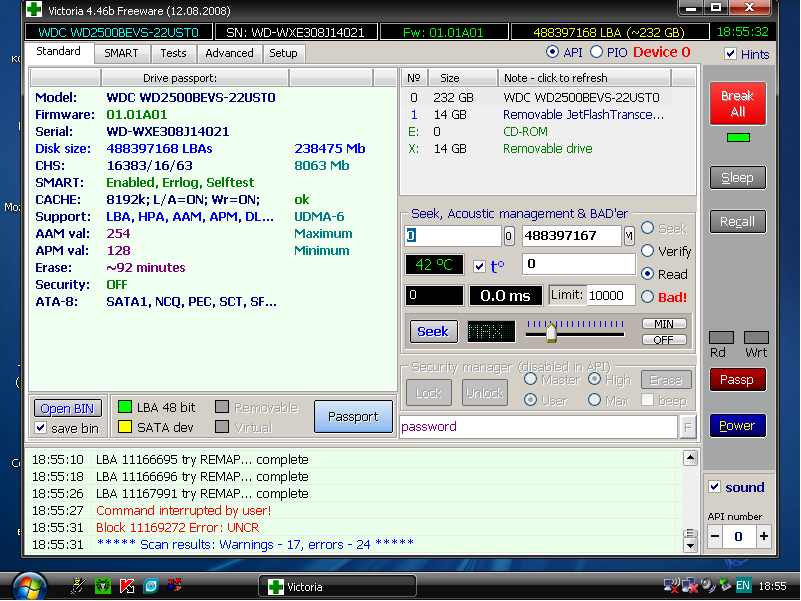

Профиль | Отправить PM | Цитировать В ассортименте имеется флэха Зверевская...в которой есть и просто загрузка доса и загрузка виктории... (помимо всего прочего) но не то не другое работать не хочет.... (на другом компе все работает) а после попытки установить ХР (после копирования всех файлов и перезагрузки) пишет: Не удается запустить windows изза аппаратных ошибок настройки диска. В бионсе скидывал настройки на дефолт...
а в виктории (дос) виснет на надписи: - InitDisk Invalid Optcode at 1BD7 FFFF 7486 FFFF FFFF и т.д. кстати иногда не виснет а просто встает и ничего не делает.... (а тока что перезагрузился ) |

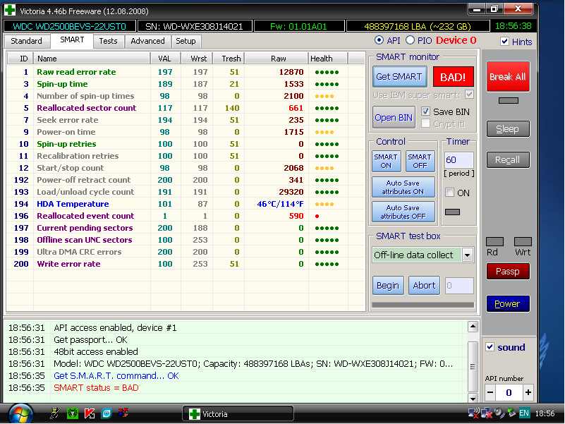

Профиль | Отправить PM | Цитировать Serj, Чего то не пойму... что вы хотите то от диска? 661 переназначенный сектор (столько переназначить вообще нельзя, у вас треш 140) + 590 кандидатов... Он у вас благополучно помер... Пора тему пометить решенной и успокоится. Если хотите вдохнуть в него вторую жизнь, то только в этом качестве -

Профиль | Отправить PM | Цитировать Serj, в принципе, по 05 аргументу Value и Worst перешагнули Threshold. В связи с этим:
Цитата Serj:
Цитата Serj:
- записать образ программы на CD; - проверить настройки BIOS SETUP в подменю IDE Configuration (наименование может отличаться) на предмет всяких AHCI, RAID и т.д.; - подсоединять питание после загрузки программы, перед выбором канала. Но всё это в большей степени для приобретения опыта ![]() |
