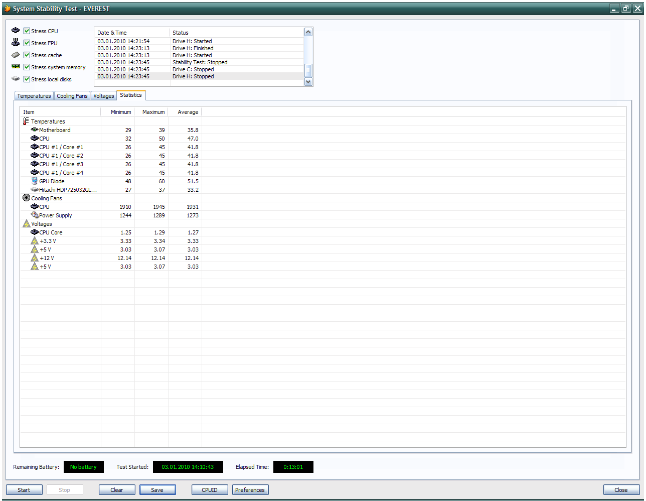

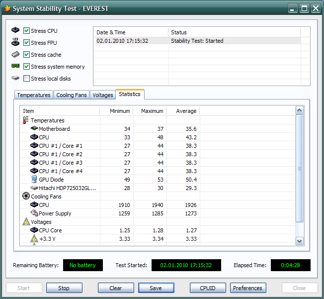

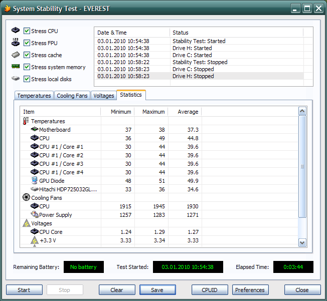

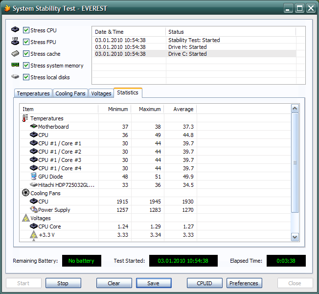

Ветеран Сообщения: 8052
Профиль | Отправить PM | Цитировать Цитата darken22:
В программе Everest проведите тест стабильности (Инструменты (UE) / Сервис (CE) -> Тест стабильности системы), ч/з 5~10 мин снимите скриншот последней вкладки "Statistics" и выложите здесь. Показания напряжений должны быть по всем линиям, настройки: .Видеокарту протестируйте программой Video Memory stress Test Удачи, ![]() |

Профиль | Отправить PM | Цитировать такс рано я обрадовалась в играх карточка все ровно сильно греется эверестом проверила на стабильность но он как то ее и не нагрузил во всяком случае температура была такаежа почти как и в простое . сейчас когда комп включила издал один длинный и один короткий сигнал . непонятно ? компьютер живет своей жизнью при одном включении греет при другом нет совсем не понятно может что с процессором ?
