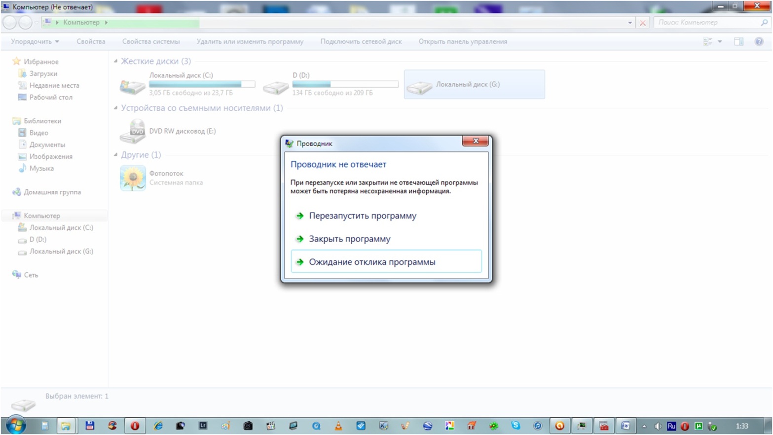

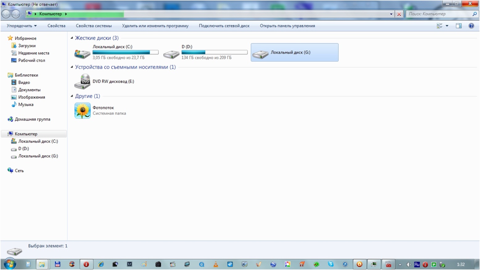

Проблема в следующем:
При подключении к ноутбуку внешнего винчестера винчестер в моём компьютере долго начинает определяться, по прошедствии примерно 4 минут, наконец то определяется но не как обычно с названием и объемом оставшейся памяти, а просто как диск G: При попытке зайти - проводник виснет и отвисает только если отключить диск. При попытке вызвать свойства - такая же история. При этом уже после того, как я вытаскиваю диск, появляется табличка, что диск необходимо отфарматировать (нажимаю отмена). В диспетчере устройств диск отображается, пишет, что устройство работает нормально, при этом любая информация о разметке и размере диска отсутствует. Проблема возникла после того, что сначала я зашел на винчестер в папку со старыми фотографиями с компьютера родителей ( с видовс XP), но она грузилась долго. Погуглив, попал на этот форум и нашёл эту статью: Цитата Vitek 07:
NtfsDisableLastAccessUpdate После чего ноутбук перегрузился (а винчестер стал долго грузиться, зайти на него не получается, при выполнении каких либо задач всё висит) Полазив по форуму, к сожалению так и не нашел ответа на свой вопрос Буду очень признателен, если кто-нибудь подскажет, как можно снова восстановить прежнюю работу винчестера, а также быстрое открытие папок. Также интересует вопрос не удалиться ли/ не удалилась ли уже информация с винчестера (так как она очень важна). Параметры: Пару скриншотов: |

Профиль | Отправить PM | Цитировать Винчестер при подключении мигает, крутиться - шумит как обычно, прадва слышен какойто лёгкий стук, питания вроде всегда хватало.
Я его и в другие розетки подключал, и в другие USB на ноуте, все тоже самое Конечно не хотелось бы чтобы это был выход из строя А может это я себе файловую систему как то поменял руководствуясь этим постом: Цитата Vitek 07:
Цитата Petya V4sechkin:
Что посоветуете делать? Может есть какие то программы или методы по проверке или востановлению винчестера? Неужели нести в ремонт или по гарантии? |
