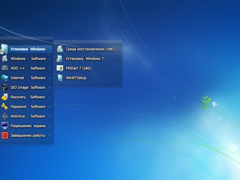

Профиль | Отправить PM | Цитировать Прошу прощения может не в тему.
Есть у меня диск у него вот такое загрузочное меню. ![]() Чем это сделано и как? Если можно пожскажите где почитать. |

Профиль | Отправить PM | Цитировать Во первых, это не загрузочное меню, а меню выбора софта в запущенной WinPE. Чтоб найти его вытащи boot.wim из образа, после открой файл 7-Zip-ом boot.wim\2\Windows\System32\winpeshl.ini. В нем прописано путь к ехе этого шелла, находишь его и смотришь в свойствах название, сайт и прочую инфу чтоб забить в гугле и/или смотришь аналогичным образом соседние файлы в этой папке.

Профиль | Отправить PM | Цитировать blob13, это меню отсюда - http://www.ksoft.nm.ru/runme.htm

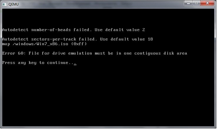

Профиль | Отправить PM | Цитировать Smarty, добрый день! Не подскажите по вашему загрузчику? Пробывал по вашей системе делать флэшку. При загрузке сначала написал (я такпонял) что фрагментирован. Дефрагментировал, теперь пишет:
Autodetect number-of-heads failed. Use default value 2 Autodetect sectors-per-track failed. Use default value 18 Erroe:60 и т.д. Спасибо. |

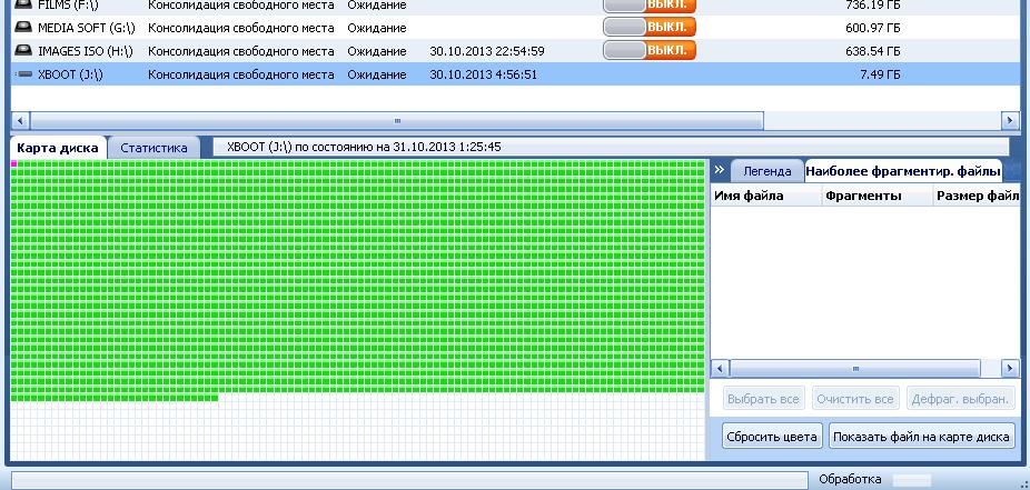

Профиль | Отправить PM | Цитировать И все равно фрагментирован. Почитай последние 5 страниц, там как раз обсуждалась дефрагментация образов.

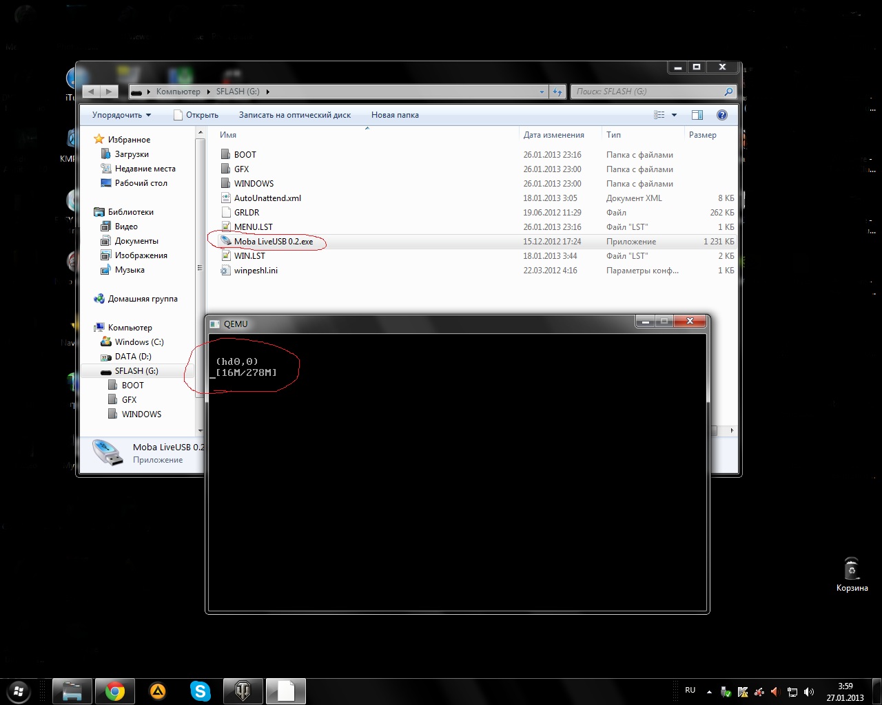

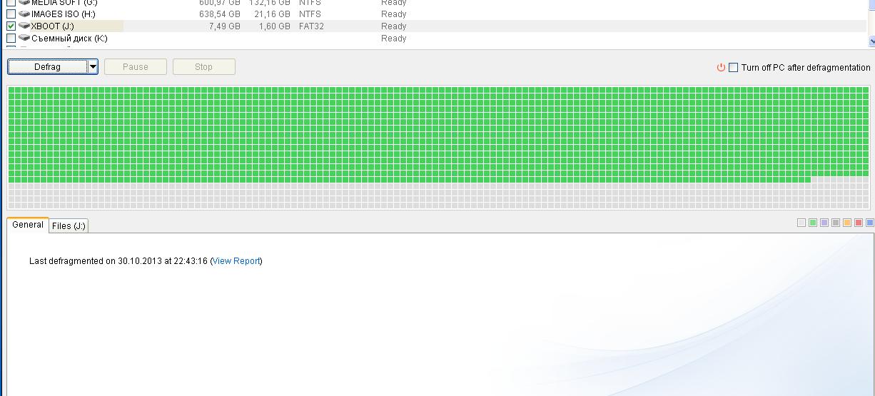

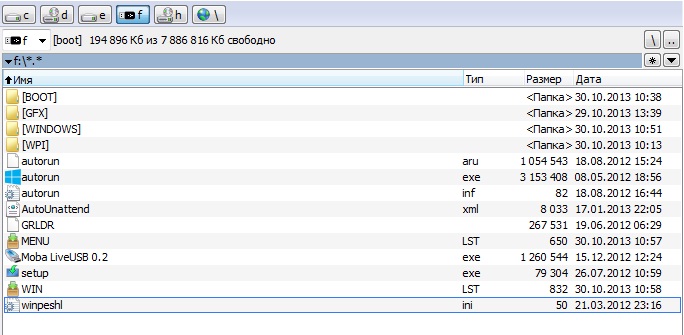

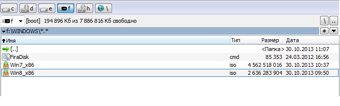

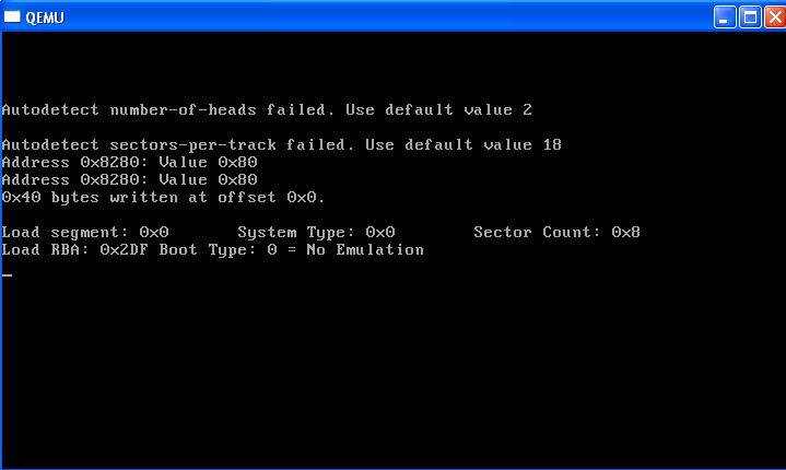

Профиль | Отправить PM | Цитировать Здравствуйте. Благодарю за столь полезную инфу но у меня есть одна неполадка и я сам немогу разобраться. Все делаю по инструкции, закинул образы 7 и 8 винды, 8-ка начинает устанавливаться нормально а 7-ка матерится так будто надо дефрагментировать образ. Программкой wincontig пробовал дефрагментировать но почему-то не хочет. Самое интересное что образ 8-ки показывает как фрагментированый но он работает нормально, образы 7-ки 2 штуки пробовал, с одного из них наверное уже раз 100 ставил систему. Что может быть не так? Флешка 8-гиговая, NTFS, на данный момент свободно 196 метров. Буду очень благодарен за помощь.
P.S. Прилепляю скрины(в корне флешки на автораны, сетапы и тд. не обращайте внимания, до того как их закидывал все работало так же как и сейчас) P.P.S. Так на эмуле и на реальной машине, при чем залил я всего 2 образа но пункты меню не убирал, на те пункты где был образ пустышка материлось так же, даже если образ пустышку вытирал то та же ошибка, не могу понять что не так, если у других работает а у меня нет значит мой косяк, но в чем же?... |

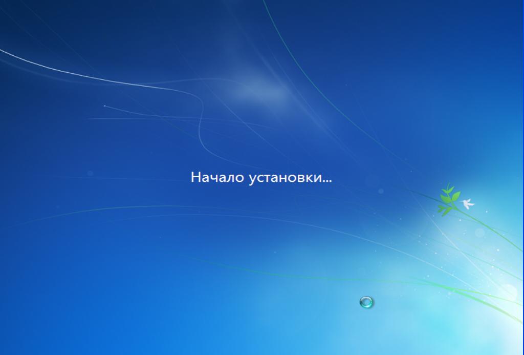

Профиль | Отправить PM | Цитировать Добрый день, спасибо за совет.

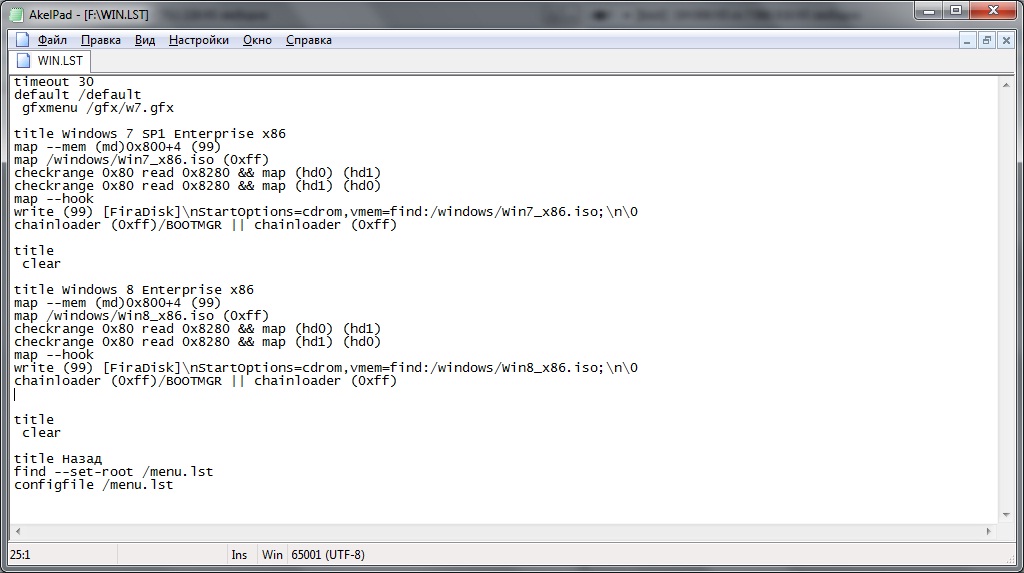

Но на всякий сдеал как там написано. Через вашу программу Fira образы (хотя и раньше делал так), но теперь еще в меню прописа как в посте. Но сейчас Семерка дошла до начала установки и дальше не идет: Хотя все три винды прошли через ошибки: Хр виснет после предварительной загрузки дров и уходит в синий экран с ошибкой 7B. Хотелось бы еще спросить, можно ли этим способом сдеать образ для записи на DVD? Спасибо. |
Отправлено: 20:28, 30-10-2013 | #119 |
Ветеран Сообщения: 1861
Профиль | Отправить PM | Цитировать Цитата SuperSus:
Цитата SuperSus:
Цитата SuperSus:
Удали с флешки AutoUnattend.xml, FiraDisk.cmd, winpeshl.ini, setup.exe они не нужны (могут вызывать глюки) раз ты интегрировал FiraDisk. Анализ и дефрагментацию образов делай через Wincontig. Другие программы могут писать что файл дефрагментирован, а в реальности он будет разбит на две части. |
