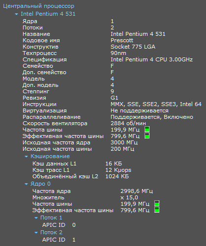

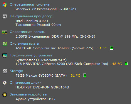

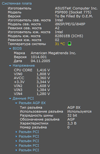

Привет...
Есть проблема - каждую минуту разгоняется кулер на процессоре, во время разгона браузер подвисает, нервы ни к черту...
Есть расширение убирающее скрипты, включаю и все в порядке, но без этих скриптов не все сайты можно просматривать, в том числе почту...поэтому приходится по двести раз на дню убирать/включать эти скрипты...
Что делать ?
Комп старый, недавно меняли сдохший БП, проблемы вроде как начались как раз после установки этого БП (тоже б/у)
Можно ли что-нибудь сделать без замены БП ?

Для начала попробуйте почистить от пыли кулер на процессоре и оставить работать с открытой боковой крышкой. Затем можно попробовать поменять термопасту (просто так снять кулер и поставить с той же термопастой скорее всего не получится - только хуже будет).
Потрогайте также радиатор на чипсете. Не чрезмерно ли он нагревается.

Похоже на перегрев, но если проблемы начались после установки б/у блока питания, меняй его однозначно или попробуй у кого-то взять БП для проверки.
Хм... пыли там порядочно, завтра попробую пылесосом (получится без разбора или кистью меж лопастей ?)
Пасте год, рано менять...
Весьма сильно, спустя секунд 10 ощутимо горячо...(раньше не было такого)
Не работает "цитировать"
Ясно, что проц не выдерживает нагрузок, без скриптов-то он согласен работать спокойно...
Устал возиться со своим старым компом ...может, поменять частоту вращения ?
Крышка открыта, летом использовал настольный вентилятор, очень хорошо помогало, но стол дрожит, весьма дискомфортно, а сейчас еще и холодно уже...

Цитата Almir1:
завтра попробую пылесосом (получится без разбора или кистью меж лопастей ?) »
Пыль-то засосёт, но всё-таки аккуратнее с пылесосом - он может убить электронику статическим электричеством. Лучше вынести системник на воздух и резко подуть на кулер. Будет пыльно, но безопасно
А вот чипсет не должен ощутимо нагреваться. У меня с прошлым компом такие подвисания были, пока радиатор на голую микросхему не поставил.
