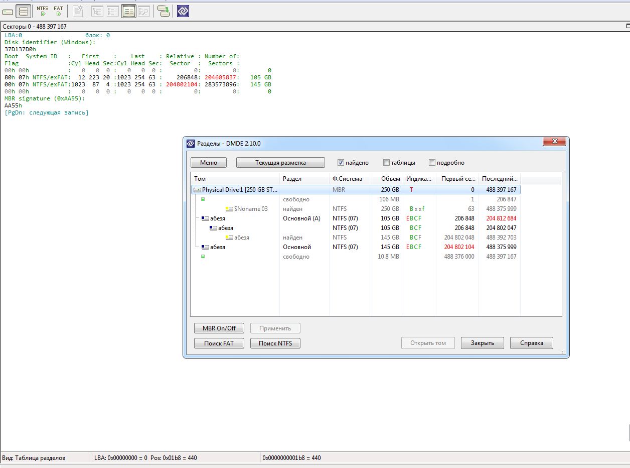

День добрый.
Случилась беда при установке Win7. В управлении дисками выводит ошибку, показанную на скрине ниже
Скрытый текст
Читая одну из тем на форуме http://forum.oszone.net/thread-211305.html видел, что там помогли человеку и сделал всё, что просили там.
DMDE скрин
Скрытый текст
http://goo.gl/hlTCwX DMDE 100 секторов

Alexey_VI,
1. Выделите и удалите раздел в красной рамке. Он пока меня путает…
См. картинку.
2. Пришлите дамп сектора 206848
Как сделать дамп нужного сектора (-ов) См. здесь
3. Перезапустите DMDE и cнова покажите окно с разделами диска из DMDE/

Tau_0, похоже что на компе побывала программа типа Partition Magic и спровоцировала (создала) перекрытие разделов...
Я бы обратил внимание не на тот раздел, что вы выделили рамкой, а на верхнюю границу раздела "Основной (А)", которая, насколько я понимаю, должна быть 204 802 047 а не 204 812 648.
Хотя это можно сделать и при временно удалённом разделе, отмеченном вами.
Alexey_VI, но это пока как соображения, а не руководство к действию. Я могу и ошибиться.

Цитата mwz:
Я бы обратил внимание не на тот раздел, что вы выделили рамкой, а на верхнюю границу раздела "Основной (А)", »
Я и обратил на него внимание --- зачем бы мне его бут понадобился...???...
А тот, что в красной рамке какой-то неоднозначный (рядом другой такой же показан...), потому и хочу его пока удалить...
PM не сдвигает разделы --- похоже, что тут что-то похитрее было... --- Вскрытие покаэет..., если ещё оно будет... Многие начинают, но на последнем этапе смываются

Цитата Tau_0:
PM не сдвигает разделы »
Но то, что смещает верхнюю границу – это за ним замечалось.
Кстати, под тем, который (А), лежит нечто похожее на правду.
И – хммм... таки да, не обратил внимания, что тот, что перед тем, который предложено удалить, вписывается в картину. Но над разбивкой измывались не один раз, так что подождём.
Mikhail Zhilin

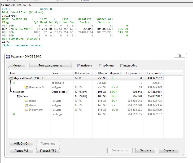

Отправлено: 10:44, 07-11-2014 | #6
Сообщения: 12
Тип файла: jpg DMDE скрин.JPG
(93.1 Kb, 31 просмотров)
Сделал, как просили
http://goo.gl/nzesUo

Цитата Alexey_VI:
Сделал, как просили »
Теперь более чем прозрачно…
Смотрим загрузочный сектор тома абезя
Нас только две строки и интересуют
Hidden Sectors = 206848 --- число секторов перед томом
Total NTFS Sectors = 204595199 --- число секторов на томе
Тогда последний сектор тома будет
Hidden Sectors + Total NTFS Sectors – 1 = 206848 + 204595199 – 1 = 204802046
А конец раздела на единицу дальше
204802046 + 1 = 204802047
Цитата mwz:
Кстати, под тем, который (А), лежит нечто похожее на правду. »
Мы лишний раз удостоверились, что это “правда” и есть.
Поэтому подправим таблицу разделов
1.Выделяем запись единственного раздела в PT
2 Ctrl + E --- включаем режим редактирования
3 В поле Number of Sectors вбиваем верное число секторов в разделе
204605837 <=== 204595200 --- в разделе последний сектор зарезервирован для копии бута. Этот сектор не входит в том…
4. Ctrl + W --- записываем изменённую MBR
См. Картинку 1
Осталось вставить ещё один раздел
Выделяем и вставляем последний раздел в синей рамке как Основной раздел…
См. картинку 2
Никакой другой раздел вставить не получится в том смысле, что других целых предендентов нет… Вот только имя у него ни в дугу (совпадает с другой обезьяной --- путаница, да и на латинице имя лучше...)
Перезагружаете машину и отписываетесь…

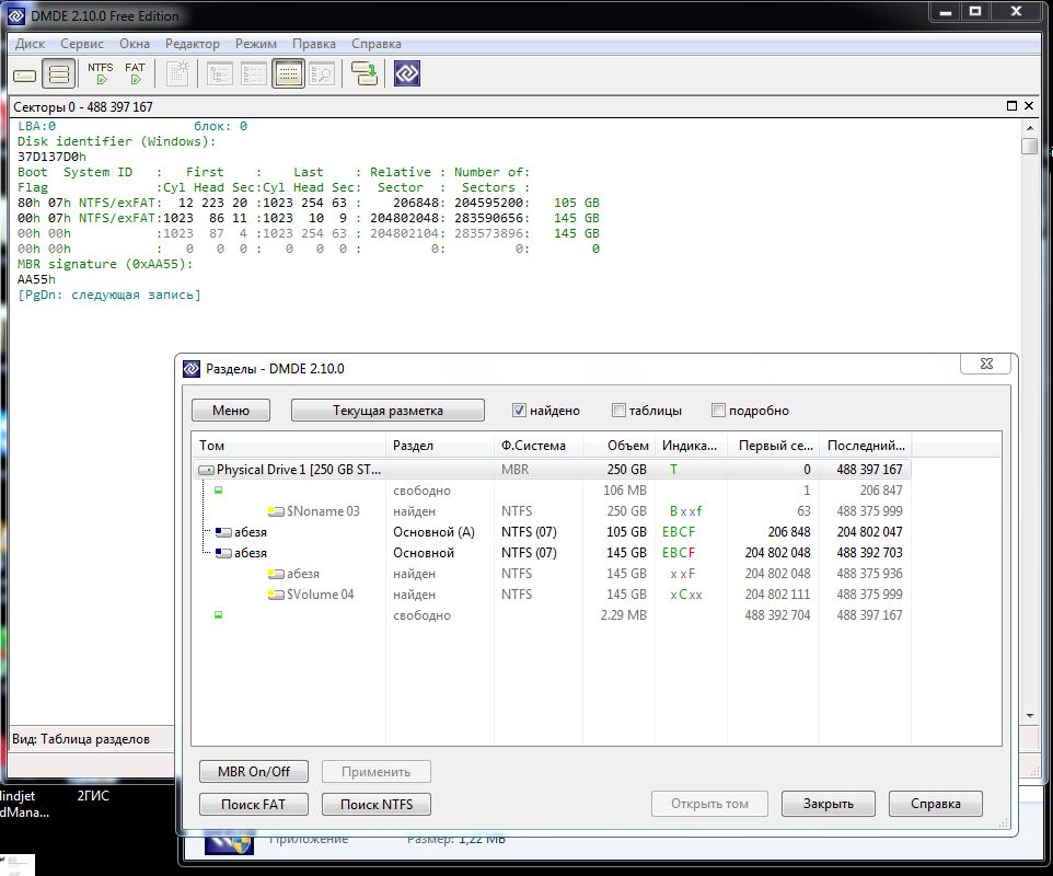

Сообщения: 12
Тип файла: jpg DMDE_3.JPG
(122.7 Kb, 27 просмотров)
Сделал. Сейчас файловая система RAW , но уже отображается.
Скрин во вложении

Цитата Alexey_VI:
Скрин во вложении »
А где скрин из управления дисками...???...
RAW потому, что в файловой системе есть ошибки... DMDE вывел красным индикатор F --- это явная неиспрвность....
Надо бы файл $Mft посмотреть, это после...
А пока попробуйте напустить на этот том утилиту чекдиск в режиме только чтение --- без ключей...
Пуск ===> Выполнить ===> CMD (для Windows 7 и выше запуск от имени администратора...)
CHKDSK X: --- где X: - буква диска.
Рапорт чекдиска показываете. Просто по copy/past копируете в текстовый файл...
Добавлено
Вышлите дампы секторов 204802048 и 488392703. Это, чтобы к $Mft подобраться...
