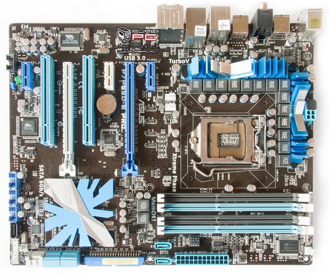

Пользователь Сообщения: 106
Профиль | Отправить PM | Цитировать Можете показать, где могут быть расположены эти элементы на моей материнке?
Отправлено: 15:13, 27-12-2023 | #3 |
Профиль | Отправить PM | Цитировать Ну хотя бы пример - фото крупным планом, как это может выглядеть. Скорее всего, это - микропредохранитель.
Последний раз редактировалось Sergey Po, 27-12-2023 в 23:38. Отправлено: 23:27, 27-12-2023 | #4 |
Не дед Сообщения: 15415
Профиль | Отправить PM | Цитировать Должны располагаться рядом с разъёмами USB 3.0. Выглядят как мелкие детальки с двумя контактами, если предохранитель одиночный.
Кстати, если внимательно рассмотреть разъём USB 3.0, то кроме стандартных 4-х контактов, в глубине заметны ещё 5 шт. контактов дополнительных. Сдаётся мне, что повреждение как раз в цепи этих дополнительных контактов. А основные 4 шт. функционируют пока что. |
