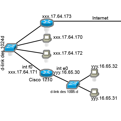

Новый участник Сообщения: 42
Профиль | Отправить PM | Цитировать Извиняюсь за бездарный конфиг, но книжки мне не могут помочь. Скажите пожалуйста, как правильно настроить маршрутизацию. Оба интерфейса настроены, с маршрутизатора Cisco 1710 пинги идут на обоих инетрфейсах, но из сети yyy.16.65.0 не виден маршрутизатор xxx.17.64.173. Нужно чтобы в сети yyy.16.65.0 был инет.
version 12.0 service timestamps debug uptime service timestamps log uptime no service password-encryption hostname Router enable secret 5 xxxxxxxxxxxxxxxxxxxx enable password xxxxxxxxxx ip subnet-zero interface Ethernet0 ip address yyy.16.65.30 255.255.255.0 no ip directed-broadcast no ip route-cache interface Fast Ethernet0 ip address xxx.17.64.171 255.255.255.224 no ip directed-broadcast no ip route-cache ip classless ip route xxx.17.0.0 255.255.255.224 yyy.16.0.0 ip route yyy.16.0.0 255.255.255.0 xxx.17.64.173 access-list 1 permit xxx.17.64.173 access-list 2 permit yyy.16.65.32 line con 0 transport input none line vty 0 4 password xxxxxxxxx login end Router#sh protocol Global values: Internet Protocol routing is enabled Ethernet0 is up, line protocol is up Internet address is yyy.16.65.30/27 Fast Ethernet0 is up, line protocol is up Internet address is xxx.17.64.171/27 Router#debug ip rip RIP protocol debugging is on Router#debug ip igrp events IGRP event debugging is on И еще у меня такой вопрос, можно ли настроить маршрутизатор, чтобы на обоих интерфейсах был адрес одной сети. Другими словами могу ли я прокинуть инет в сеть yyy.0.0.0 через эту Cisco , а точнее просто заменить адреса той сети на свободные адреса сети xxx.0.0.0? Если нельзя дать обоим интерфейсам адреса одной сети, то я даю произвольные адреса той сети (yyy.0.0.0) и настраиваю статическую маршрутизацию, то есть ip route [сеть назначения - это сеть yyy.o.o.o?] [маска - маска сети yyy.0.0.0?] [aдрес следующего участка или интерфейс выхода - это адрес маршрутизатора xxx.17.64.173?] [растояние по умлочанию 1]. Это будет вообще работать? |
Профиль | Отправить PM | Цитировать Проблема решена созданием подсети.

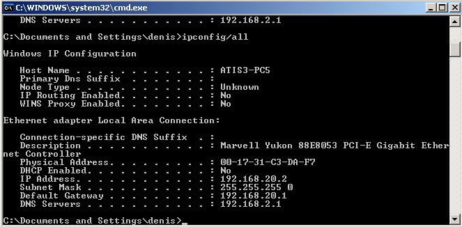

Профиль | Отправить PM | Цитировать здравствуйте!
может ктонибудь сталкивался с этим раньше... помогите пожалуйста разобраться имеется cisco ASA5510 задача стоит следующая: нужно организовать HTTP сервер который находился бы в демилитаризированной зоне(DMZ). пусть имеем слудующее распределение IP-адрксов: 192.168.22.0- локальная сеть(192.168.22.1-адрус в локальной сети ASA5510) 192.168.20.1- private IP для сервера 192.168.20.2- адрес ASA5510 в DMZ 50.30.227.40- public IP для сервера 50.30.227.41- внешний адрес ASA при установки параметров проблем никаких нет, ошибок там и все такого. но если с сервера пинговать ASA (ping 192.168.22.1) то пинг не проходит. в чем может быть проблема? |
