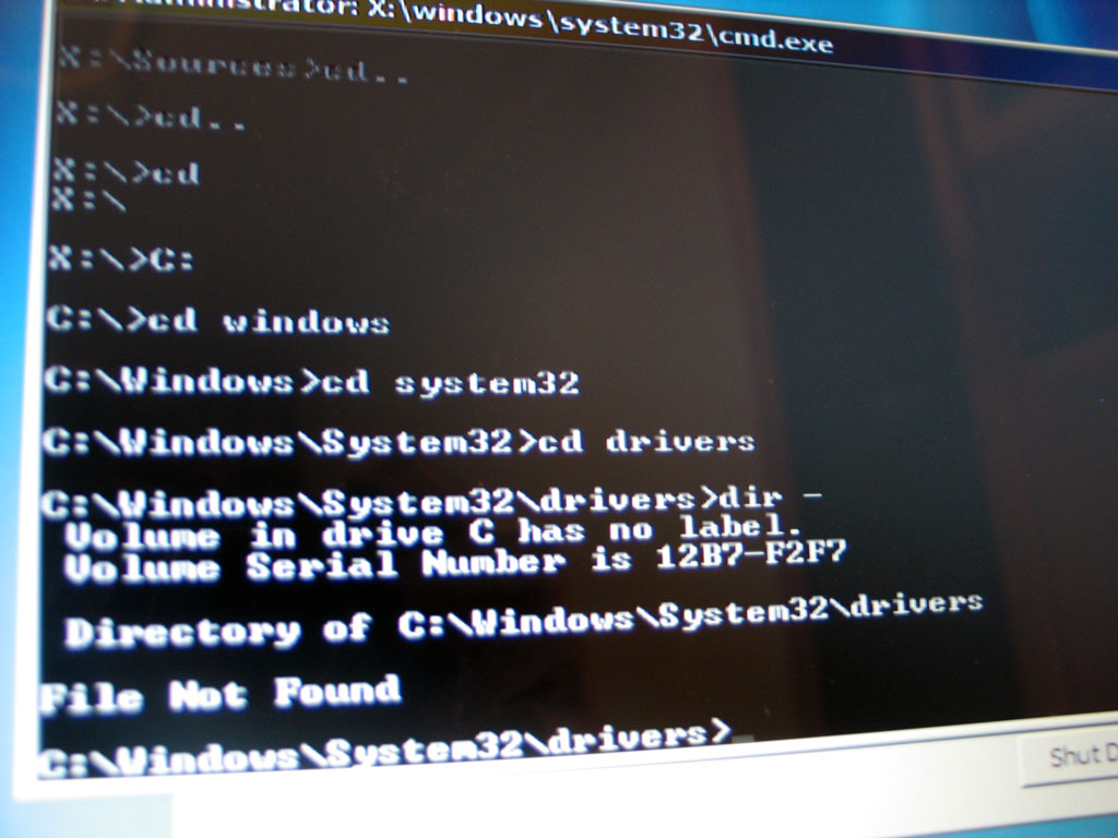

Профиль | Отправить PM | Цитировать Здравствуйте...проблема аналогичная. Подскажите пожалуйста что делать? Ставил на ноут с Windows Vista Alcohol 120% v1.9.5.3105 Corporate
1. Установочного диска нет 2.3.Установочного диска нет, но скачал Vista Recovery Disc, записал на болванку и запустил. Точек возврата, при попытке запустить System Restore не обнаружилось.Значит ли это что и при попытке восстановить систему с помощью установочного диска (если-бы он имелся) точек возврато найдено не будет? Вошёл в командную строчку, дабы выполнить удаление драйверов "Алкоголя". При открытии "cmd" путь прописан как X:\windows\system32\cmd.exe Как написано в "шапке" командой cd.. ,поднятия на уровень выше не происходит. Просто ввёл "C:" каталог сменился на C:\ далее командами "cd windows" "cd syste32" "cd drivers" захожу в папку с драйверами, ввожу команду dir - в результате получаю вот что (см. прикрепленное Изображение) : C:\Windows\System32\drivers>dir - Volume in drive C has no label Volume Serial Number is 12B7-F2F7 Directory of C:\Windows\System32\drivers File Not Found 4. Записать Live CD нет возможности. P.S. прочитал все 10 страниц темы. Касательно своего вопроса по командной строке, ничего не нашёл. |

Профиль | Отправить PM | Цитировать Отвечая на своё-же тупое сообщение...правильная команда dir без дефиса, в данном случае. В результате успешно вычистил всё ненужное...спасибо огромное
