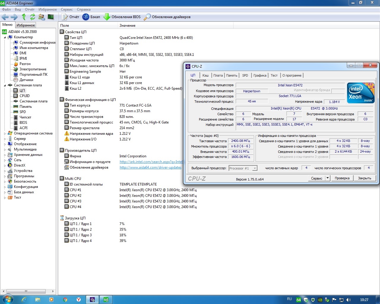

Здравствуйте . Сразу к проблеме . В БИОС Асрока P45DE есть раздел ,, ОС Твикер ,, , специально созданный для разгона . Что бы я не делал в настройках , но значения для процессора не меняются . Например шину с 400 на 350 или 410 никоим образом нельзя поменять . Параметры вроде активны (синим светятся ) , но изменения не происходят .
Проц e5472 , память ddr 2 8гигов(4 планки на 2 ) 800 мг . Всё происходит одинаково и с обычным биос и с модифицированным под 771 процы . А началось с того что e5472 вместо положенных ему 3000 , работал на частоте 2400 . То ли проблема в биос , то ли в железе . Было ли такое у кого и как справлялись ? Или продать к чертям собачим этого мутанта ? ))

e5472 вместо положенных ему 3000 , работал на частоте 2400 »
Шина тут не причем, проверь в биос Clock multiplier, если там стоит Auto а в системе частота процессора 2400 МГц, значит его надо там ставить вручную 7,5. Другой вопрос можно ли будет это сделать, это уже зависит от самой прошивки биоса.

Сообщения: 4
За совет спасибо , но при режиме мануал значение должно меняться и светит синим , якобы активно . Но изменения не происходят . Стоит 6 и на 7 или ещё на что то не меняется . Я грешу на проц . Будет время , поставлю простенький e6550 . На нём проверю . Скорее всего дело в железе , так как этой прошивкой БИОС пользуются многие и проблем не было .

Сообщения: 4
Я ставил оттуда . В смысле с китайского и идеафикс . Отписываюсь по теме . Поставил на эту мать E6550 . Обновил на обычный БИОС . Всё заработало . Вторым шагом опять поставил прошитый биос . 6550 оставил и о чудо . Биос заработал . Немного разогнал до 2.8 . Работает стабильно . Потом поставил E5472 . Проц определился . Но опять на частоте 2.4 . Зато в биосе заработали инструменты разгона . Поднял до родных частот ( 3.0 ) и на этом успокоился . Так как кулер не ахти какой . Боюсь перегрев будет . Всё получилось . Но я так и не понял , почему сразу не заработало . Если только 4 раза биос криво вставал ?
