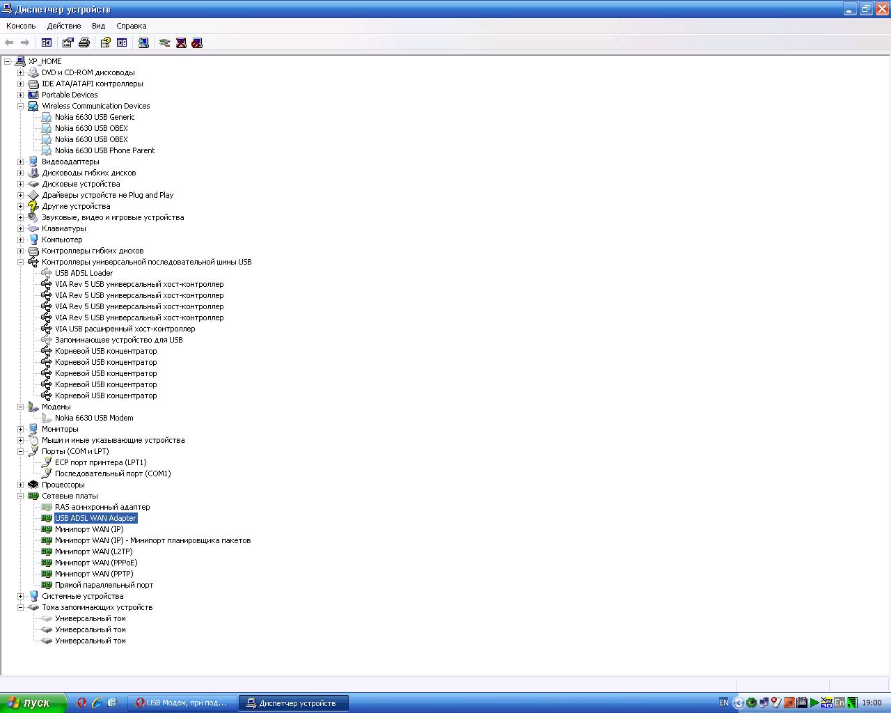

Модем питаеться по USB - другого источника нету. И еще я непонял... Цитата:
Где это смотреть? Прикрепил скрин Диспетчера устройств, чтобы было понятно как определяется вс еэто дело, может так будет яснее. Может правда порты совпадают где, подскажите где это посмотреть. |
Отправлено: 19:04, 31-01-2007 | #7 |
Ветеран Сообщения: 1792
Профиль | Отправить PM | Цитировать DarkLost модем в "панель управления" - "телефон и модем", там написано какой com используется
а шнурок в "диспетчере устройств" - "порты com Lpt" - найти шнурок на второй вкладке, кнопка дополнительно там тоже com написан |
Отправлено: 19:53, 31-01-2007 | #8 |
Новый участник Сообщения: 38
В настройках ком порта посмотрел Дополнительно, там написано COM3 используется. Вообщем я совсем запутался что-то. |
