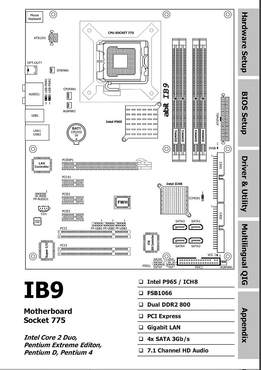

Если вы подключаете принтер (например HP 1018, 1020), а он определяется как "неизвестное устройство, значит кабель которым вы его подключаете имеет спецификацию USB 1.1, и вам его требуется поменять на кабель USB 2.0. Тем более насколько мне известно принтеры HP не комплектуются кабелем при продаже, он покупается отдельно. Если у вас старый компьютер и вы намерены подключить к нему USB, есть два пути. Первый найти описание системной платы, возможно у вас есть порты USB на самой плате, необходимо только узнать распиновку . Неплохо залянуть ещё сюда. Второй способ купить контроллер PCI с USB портами. Здесь следует знать будет ли работать этот контроллер на вашей PCI шине. Если на вашем компьютере установлена ОС WINDOWS 98 то необходимо установить нативные драйвера для USB их можно найти на http://lemnews.com/. Это поможет вам избежать проблем с поиском диска драйверами от вашей флешки ![]() Ес ли что то непонятно спрашивайте - вместе решим. Темы связанные с проблемами USB у на на форуме: Материнка и USB проблемы USB для "динозавра" Проблема с USB Проблемы с USB 2.0 Вышли из строя порты USB Порты USB не поддерживают то оборудование, которое требует питания (мышь, клавиатура и т.д.). То же оборудование, которое имеет собственный источник питания, например, принтер функционирует нормально. Уважаемые знатоки и умельцы! Подскажите, нелзя ли починить материнскую плату, подав на порты USB недостающее напряжение 5 вольт, например от гнезд PS/2 или еще откуда нибудь? Спасибо. |
